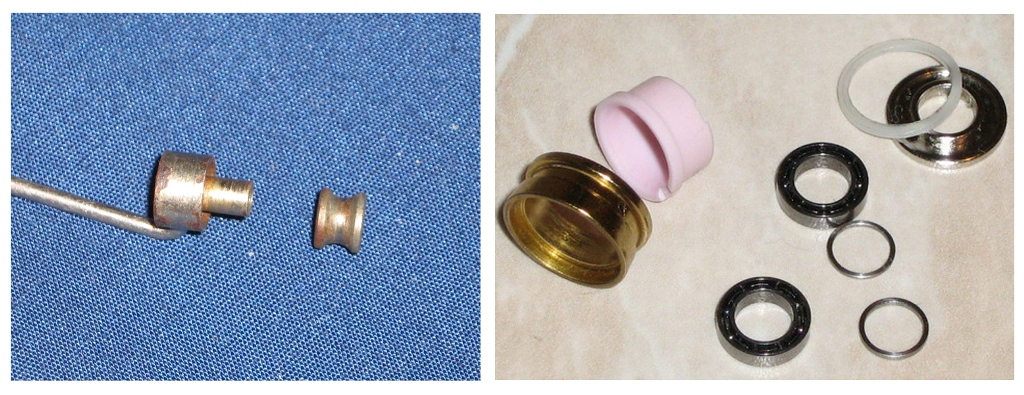

Rolnica preko koje najlon prelazi kada se slaže na špulnu treba da zadovolji sledeće uslove. Obavezno je da bude pokretna, odnosno da se okreće na ležaju, bilo kugličnom ili kliznom. Proverite prstom da li se (i koliko lako) okreće, kao i to da li ima aksijalnog zazora. Ako ga ima, postoji veća verovatnoća da će voda ulaziti u rolnicu. Voda ispira ulje i mast, donosi sa sobom nečistoće i tako znatno smanjuje vek ležaju a i samoj rolnici. Rolnica je, dalje, čeonim površinama oslonjena na teflonske platnice, radi smanjenja trenja. Zato je poželjno da bude većeg prečnika, jer će bolje odvoditi temperaturu nastalu trenjem a smanjiće i uvrtanje najlona prilikom slaganja.
Rolnica nekad i sad:

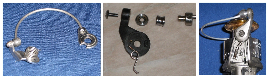

Nosač sa rolnicom se preko zavrtnja spaja sa nosačem preklopnika. Taj deo može biti urađen od metala ili, češće, od kompozita. Dobro je ako se nosač nalazi na kliznom ležaju. Treba pogledati kako je izveden nosač, jer on dosta trpi u eksploataciji, i česti su lomovi ovog dela na mašinicama niže klase. Dizajneri obično pogreše kada ovaj deo osmisle tanjim u “vratu”, kako bi mašinica imala elegantniji izgled. Ako ovaj deo nije od metala, treba paziti da se tokom ribolova najlon slučajno ne prebaci preko njega, jer će se napraviti zarez, u koji će najlon posle često upadati.
Nosač nekad i sad:

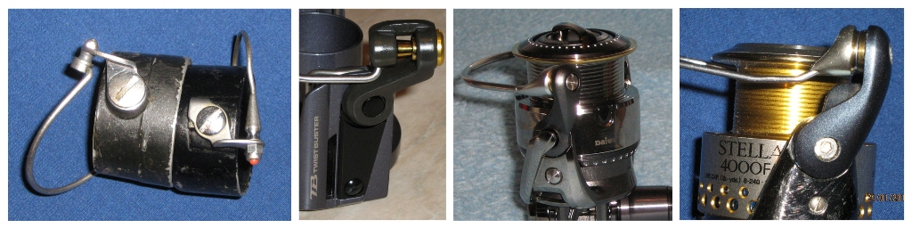

Na nosaču se, u donjem delu, obično nalaze žljeb i slepa rupa za polugu sa oprugom. Da bi žljeb i rupa bili trajni, potrebno je da nosač bude od kvalitetnog materijala. Žica preklopnika je na svojoj drugoj strani povezana sa nosačem, koji takođe može biti na kliznom ležaju. On na sebi obično nema ništa od mehanizma, i služi samo da učvrsti žicu i omogući lako otvaranje preklopnika. Pogledajte spoj između njega i žice: ako je spoj loše urađen, može doći do izvlačenja žice.
Opruge nekad i sad:
Nosači preklopnika naležu na dve osovine, koje se nalaze na rotoru (glavi) mašinice, i pričvršćeni su zavrtnjima. Pogledajte toleranciju između nosača i osovina na kojima se nalaze, kao i da li na osovinama postoje klizni ležajevi, što skuplji modeli obično imaju. Ovo naleganje veoma je bitno, jer od njega zavisi kako će se preklopnik otvarati i zatvarati. Jednom otvoren preklopnik ne sme se sam zatvoriti ni pri najjačem zamahu. Kada birate mašinicu, proverite koliko se preklopnik otvara, i ima li kakvog sistema koji ga “zabravi” i kad je u otvorenom položaju. Prilikom otvaranja, preklopnik bi trebalo da sam ode u krajnji položaj, prosto da se “prelomi”. Zatvaranje treba raditi rukom, ali prilikom odabira mašinice obavezno pokušajte i ručicom mašinice. Jako bitna stvar, na koju treba obratiti pažnju naročito kod mašinica koje se izuzetno lako okreću, upravo je zatvaranje preko ručice. Naime, ako mašinica radi “sama od sebe”, može se desiti da, kada je preklopnik otvoren, i kada se želi zabaciti jačim zamahom, ručica pod inercijom zatvori preklopnik. Kod skupljih mašinica, ovaj problem je rešen različitim načinima bravljenja preklopnika ili rotora.
